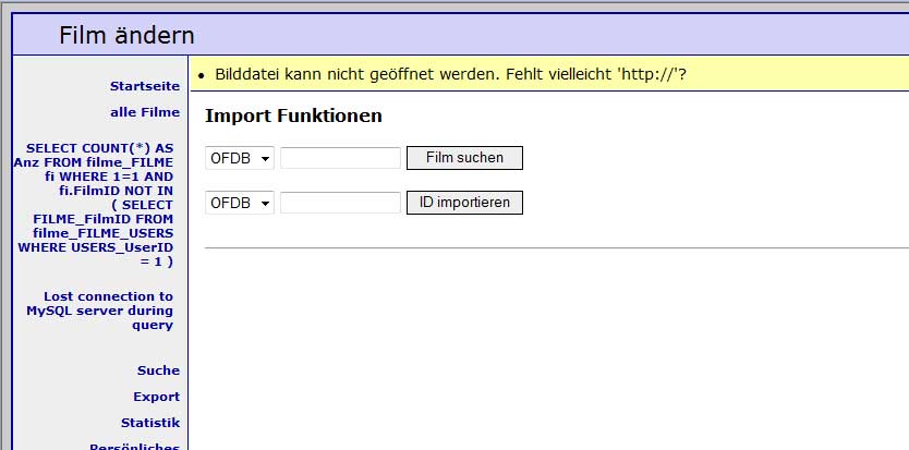

Also ich habe auch die Probleme mit dem Import der Filme, habe die Originalversion vom 30.Okt 2007 installiert und die Importclass hier aus dem Forum vom 18. Feber.
Sobald ich auf einfügen klicke geht nichts mehr, das heisst der import läuft ca 2 minuten und dann kommt die Fehlermeldung wie in dem Bild anbei ? Was läuft hier falsch ??
Danke für die Hilfe.
- Dateianhänge
- Fehlermeldung
- FilmFehler.jpg (30.32 KiB) 22607 mal betrachtet

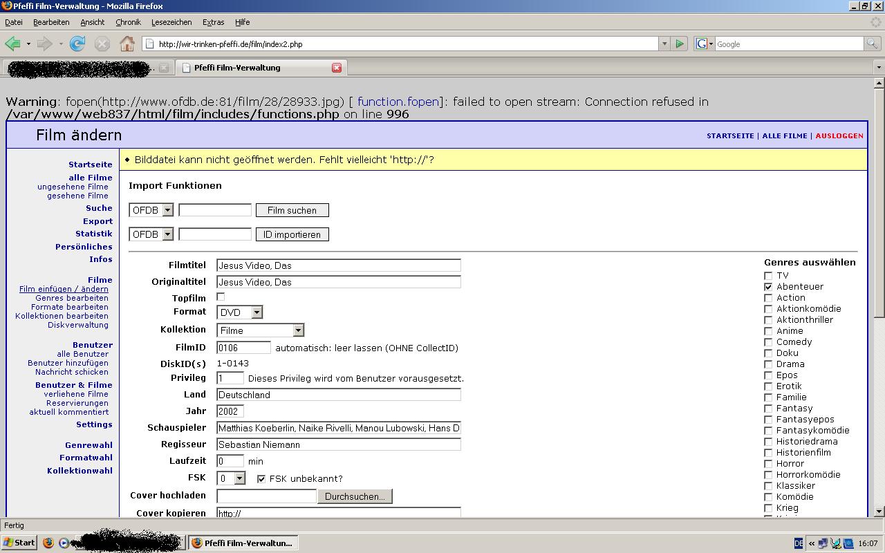

habe nun das neue Skript geladen und eingefügt. Aber ich glaube die ganze Welt ist gegen mich! Ich komme einfach nicht weiter! Siehe Bild.
Ich weiß nicht mehr weiter. Ich kann die Cover einfach nicht einfügen. Dazu kommt noch die Fehlermeldung im oberen Bereich. Mit dieser kann ich gar nix anfangen.
Knappi
Knappi

Der Coverordner hat die Rechte 777! Was heißt eigentlich die Fehlermeldung im oberen Bereich der ... function.fopen ...? Ich kann ja nichteinmal Cover einfügen, welche von der Festplatte stammen! Aber das Problem hatte ich weiter oben schon mal genannt!
- Lifestyle
- Beiträge: 406
- Registriert: Mo 17. Sep 2007, 20:24
- Wohnort: Helpsen
- Kontaktdaten:
Re: Problem beim Einfügen von neuen Filmen
Also fopen ist ein php Befehl der die Datei öffnen soll. Irgendetwas läuft genau dort bei dir verkehrt. Connection refused heißt so viel wie die Verbindung ist abgebrochen.knappi82 hat geschrieben:Was heißt eigentlich die Fehlermeldung im oberen Bereich der ... function.fopen ...? Ich kann ja nichteinmal Cover einfügen, welche von der Festplatte stammen! Aber das Problem hatte ich weiter oben schon mal genannt!
Du hast wenn ich das richtig verstanden hab, die Datei die butzemann ebend gepsotet hat und ne unveränderte VErsion von domi.
Also die vom 30.10 richtig ?
Ich habe mir nämlich gerade die Version vom 30.10 und das Update von Butze auf meinen testserver gezogen und alles läuft perfekt. Beim welchem ANbieter bist du mit deiner FilmDB ?

Also den von dir beschriebenen Fehler kann es eigentlich nur geben wenn die Firewall das Fopen blockt.bond9999 hat geschrieben:Hallo Ihr!
Du scheinst aber noch ein ganz anderes Problem zu haben. Deine MYSQL VErbindung bricht weg,...
Hast du die DB lokal luafen oder auf nem Webserver ?? Wenn ja bei wem ?

zu allererst würde ich bei deinem hoster nachfragen ob du über port 81 ein fopen auf die imdb bzw. ofdb durchführen darfst.knappi82 hat geschrieben:@ lifestyle
Ich habe die Originalversion mit dem Reservierungtool. Meine Film DB ist bei ALFAHOSTING.
Das hat sich nämlich geändert. Früher war es der Port 80. Das müsste dafür sorgen, dass der direkte Upload über die ofdb und imdb wieder geht.
Der Grund für den fehlerhaften Upload der Cover (von der PLatte) könnte an dem Reserierungsscript liegen.
Ich teste das heute mal auf meinem Testserver und gebe dir dann Bescheid !
