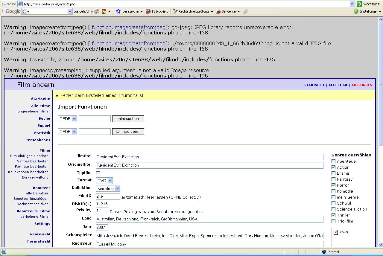

bond9999
- Beiträge: 23
- Registriert: So 24. Feb 2008, 12:48
Re: Cover werde nicht angezeigt
Hallo Ihr, Sorry für das falsche Posten ..
hab jetzt mal die neuen datein hochgeladen und die änderungen in der funktion.php gemacht und nun kommt diese tolle meldung auf dem bild anbei
@ der-domi
in der Admin ist dies gesetzt:
$cover_dir = "./covers"; // Verzeichnis, welches die Cover beinhalten.
und sollte daher auch passen.
Besten Dank!
Harry
@ der-domi
Besten Dank!
Harry
also ich weiß nun auch nicht mehr viel weiter, was stand den für ein link zum bild bei dir und häng mal deine functions.php hier mit an,...
und prüf mal ob das in der Fehlermeldung angegebene Jpeg existiert und wenn ja ob du das öffnen kannst !
dann schau ich da nochmal drüber !!!

bond9999
- Beiträge: 23
@lifestyle, in deiner test installation funktioniert es wunderbar, werd wohl mal die daten löschen inkl aller verzeichnisse und der datenbank und neu installieren vielleicht hilft das dann weiter, ... das kann ich aber erst von daheim aus machen sitzt gerade in der firma und .. hi hi
das steht dort bevor ich auf einfügen klicke in der filmverwaltung unter
Cover kopieren: http://images.ofdb.de/film/132/132168.jpg
lässt sich auch im browser öffnen ...
hab in meiner installation nochmals versucht und jetzt kommt nur die meldung fehler bei
Fehler beim Erstellen eines Thumbnails!
hier meine funktion.php konnte sie weder als txt doc bzw. php hochladen meinte immer endung ist nicht erlaubt,

- Lifestyle
- Beiträge: 406
- Registriert: Mo 17. Sep 2007, 20:24
- Wohnort: Helpsen
- Kontaktdaten:
also die functions.php ist definitiv richtig abgeändert, seh auch sonst keine Fehler,....
Hast du mal geschaut ob die Dateien auf deinem Webserver angelegt werden. Er schreibt ja, dass ein bestimmtes Image nicht gültig war. Versuch dieses Image einmal zu öffnen !!
Zu der Neuinstallation:
Ich hatte auch viele Probleme mit meiner Testumgebung, erst die neueinrichtung der Datenbank hat abhilfe schaffen können,....
Kommt ein bisschen drauf an wie viele filme du drinne hast !!
Ich würd erstmal einfach nen neuen db und ne neue Page neben deiner alten aufmachen und schauen ob es dann funktioniert

bond9999
- Beiträge: 23
Hallo Lifestyle,
habe gerade einen neue DB und neues Verzeichnis angelegt die änderungen durchgeführt ergebnis
im Verzeichnis wird >> 0000000001_1_849eda7e2c.jpg << als file angezeigt kann es weder über den borwser oder per download betrachten.
und jetzt ?? na ja ..
danke für deine bisherige hilfe, !!!! und zukünftige wenn möglich ....
Thanks for everything
- Lifestyle
- Beiträge: 406
- Wohnort: Helpsen
- Kontaktdaten:
hast du den erst seit der neuen classes datei die probleme oder auch schon vorher . Lao sbevor das ganze auf port 81 lief ?

bond9999
- Beiträge: 23
Guten Morgen!
Ja Lifestyle, vor der ganzen umstellerei der OFDB hat alles bestens und super funktioniert.
- Lifestyle
- Beiträge: 406
- Wohnort: Helpsen
- Kontaktdaten:
dann geb ich dir im laufe des tages mal ne alte classes php, da der work arroud mit dem http request nicht mehr nötig ist !!

- Lifestyle
- Beiträge: 406
- Wohnort: Helpsen
- Kontaktdaten:
Ok,
wir stellen deine DB mal wieder auf fopen um. Dazu musst du zwei Dateien bearbeiten.
Zuerst müssen die Änderungen die in der Functions.php gemacht worden sind, wieder rückgängig gemacht werden.
Dazu ersetz diesen Code:
mit diesem hier:
Zusätzlich musst du noch in der class.import.php die neue Fuktion auskommentieren:
Dazu ersetzt du:
mit
Danach teste mal ob der Import wieder läuft !!
Bei mir in der DB ist es momentan auf import via fopen umgestellt und hab damit keine Probleme.
Code: Alles auswählen
// if ( $fp = fopen( $url, "rb" ) )
$pic_data = "";
$pic = explode( ".", $url );
// while(!feof($fp))
// $pic_data .= fread( $fp, 1 );
// fclose($fp);
require_once('./classes/class.HttpRequest.php');
$request = new HTTPRequest($url);
$pic_data = $request->DownloadToString();
// else
// $myVar->hinweis[] = "Bilddatei kann nicht geöffnet werden. Fehlt vielleicht 'http://'?";
// return;
// }Code: Alles auswählen
$pic_data = "";
while(!feof($fp))
fclose($fp);
else
return;
}Dazu ersetzt du:
function loadFile( $url, &$buf )
$buf = "";
$buf = $request->DownloadToString();
return strlen($buf);
}mit
$buf = "";
*/Bei mir in der DB ist es momentan auf import via fopen umgestellt und hab damit keine Probleme.

Hallo und Guten Abend,
so habe die änderungen durchgeführt, jetzt kommt die meldung in der schönen gelben zeile
und in der Cover kopieren zeile steht http://images.ofdb.de/film/135/135435.jpg
Vielen Danke nochmals !
hi,...
also ich hab ehrlich gesgat keine ahnung mehr,....
alternativ kann ich dir höchstens anbieten, dass du mir mal zugangsdaten zu deinem account schickst (per pn), ich mir da ne db anlege und mal mit ner eigenen db teste,....
aber sonst seh ich da derzeit schwarz,....
vielleicht weiß der domi ja noch was,....
